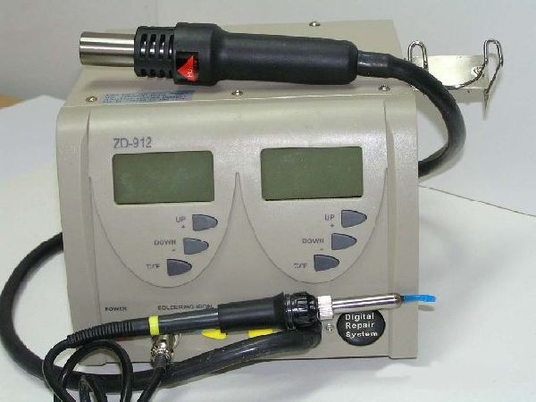

Паяльная станция Zhongdi ZD-912
Станция ZD-912 является универсальным многофункциональным профессиональным инструментом для пайки и ремонта современной электронной техники, позволяя запаивать и выпаивать все типы корпусов для поверхностного монтажа без повреждения печатной платы и самих компонентов.
Два ЖК-индикатора для удобства эксплуатации. Быстрый нагрев паяльника и воздуха из термофена. Температуру горячего воздуха можно плавно регулировать в диапазоне от 160°C до 480°C. Поток горячего воздуха можно плавно регулировать в диапазоне от 3 л/мин. до 24 л/мин. Широкий выбор насадок позволяет работать с любыми типами корпусов для поверхностного монтажа. Встроенный термостат позволяет паять различные компоненты в автоматическом режиме. Температурные датчики, находящиеся в нагревателях, позволяют точно и быстро контролировать температуру, что сводит к минимуму возможность ее внезапного изменения и позволяет работать с бессвинцовыми сплавами. Снабжена современной антистатической защитой.
Техническая характеристика
  • Напряжение питания 220-240 В 50/60 Гц
  • Сменный паяльник ZD-415 (24 В/ 60 Вт)
  • Керамический нагреватель
  • Диапазон температур 160°C-480°C
  • Производительность от 3 до 24 л/мин
  • Мощность 320 Вт
Цифровая паяльная станция ZD-912
