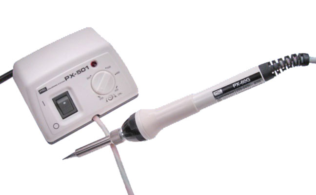

В этой популярной паяльной станции принцип регулирования основан на определении температуры, как функции переменного электрического сопротивления керамического нагревателя.

Проще говоря датчиком tº является керамический нагревательный элемент, меняющий свое сопротивление, в зависимости от температуры. Чрезвычайно малые размеры и вес позволяют освободить место на рабочем столе, закрепив станцию на стене, или подвесить за сетевой шнур. Подходит для бессвинцовой пайки! Быстрый старт (нагрев до 250°С за 12 сек. - запатентовано). Отсутствие гальванической развязки компенсируется высоким сопротивлением изоляции (>100 Мом при 500В).Высокая мощность керамического нагревателя (85 Вт) позволяет легко прогревать массивные детали.Плавная регулировка температуры в пределах 250°-450°C. Особо долговечные жала серии goot RX-60RT с многослойным покрытием (12 видов) просто превосходны, к тому же взаимозаменяемые с HAKKO 900 серии). Для особо экономных подходят широко распространенные китайские жала.Эргономичная обрезиненная ручка. Светодиодный индикатор включения нагрева.
Техническая характеристика
  • Напряжение: 220-240В AC 50Гц
  • Потребляемая мощность: 80-85 Вт
  • Паяльник: 220В АС / 80 Вт
  • Температурный диапазон: 250-450 C
  • Сопротивление изоляции: > 100MΩ (500В)
  • Габариты (паяльник): 195 мм
  • Габариты (блок станции): 85 х 100 x 57 мм
  • Вес (паяльник): 41 г
  • Вес (блок станции): 266 г (без сетевого шнура)
  • Колебание температуры без нагрузки: ±30C
  • Напряжение утечки: Менее 0,1мВ
  • Шнур паяльника: 1,2 м
  • Сетевой шнур: 1,2 м
