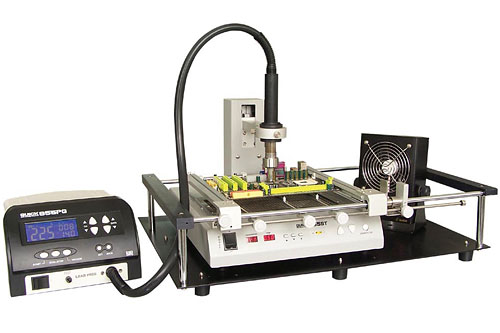

Паяльно-ремонтный комплекс Quick855 представляет собой экономичное решение для пайки и демонтажа BGA и SMD радиоэлементов с помощью термовоздушной паяльной станции с программируемыми температурными профилями
Техническая характеристика
  • Высокая скорость демонтажа: выпаивание микросхемы за 10 секунд, 6 программируемых фаз
  • Мощность термофена (Quick855PG): 1300 Вт
  • Диапазон рабочих температур: 100°C - 500°C
  • Высокая стабильность температуры воздушного потока: ±2°C
  • Большой дисплей для отображения температуры, воздушного потока, времени процесса
  • Программируемая система управления параметрами пайки, память на 10 режимов, пароль, блокировка кнопок
  • Мощность нагрева термостола (Quick855T): 800 Вт
  • Зона нагрева 135 x 250 мм
  • Диапазон рабочих температур термостола: 50°C - 350°C
  • Стабильность поддержания температуры: ±1°C
  • Педальный и магнитный переключатели обеспечивают удобство управления
  • Установка времени работы в диапазоне 1-999 сек.
  • Автоматическое отключение экономит энергию и продляет срок службы нагревательных элементов
  • Вакуумный пинцет в комплекте
 Quick855 простой паяльно-ремонтный комплекс Quick (QUICK855PG+QUICK855T+рамка-держатель)
