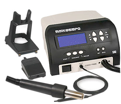

  • соответствует требованиям бессвинцовых технологий
  • высокая скорость и качество монтажа/демонтажа: выпаивание микросхемы всего за 10 секунд, процесс проходит через 6 программируемых фаз
  • память на 10 профилей, пароль, ключ, блокировка кнопок
  • автоматическое отключение, автоматическое охлаждение
  • педальное или магнитное управление по выбору, регулируемое время задержки 1-999 сек.
  • одновременная индикация температуры, величины воздушного потока, времени и пр.
  • высокая мощность 1300 Вт
  • производительность 12 - 200 литров в мин.
  • вакуумный пинцет в комплекте
  • диапазон рабочих температур: 100°С – 500°С
  • высокая стабильность температуры воздушного потока: ±2°C
  • цифровая калибровка температуры
  • соответствует требованиям ESD-защиты
  • широкая номенклатура сменных насадок
  • cменные насадки подходят от фирм: HAKKO, PACE, LEISTER
Термовоздушная паяльная станция Quick855PG ESD
