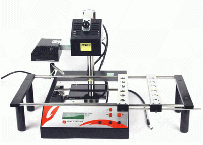

Инфракрасная паяльная станция Quick Electronic-JOVY RE-7500
Jovy Systems RE-7500 - это новейшее технологически продвинутое и экономически выгодное решение для восстановления микросхем.
Ремонтная станция RE-7500 явлется эффективым приспособлением, использующим инфракрасное излучение невидимого участка спектра для пайки и выпайки любых компонентов печатной платы. Прибор собран в Китае из комплектующих, изготовленных в Германии и поддерживает технологию бессвинцовой пайки. Поскольку станция не использует воздушного потока, то она позволяет также снять и установить пластмассовые компоненты без риска их повреждения, отсутствует и опасность повреждения соседних компонентов.
Характеристики
  • Поддержка технологии бессвинцовой пайки
  • Гибкое использование для всевозможных видов комплектующих, таких как SMD, BGA, CBGA, CCGA, CSP, QFN, MLF, PGA и всех безэпоксидных µBGA и т.д.
  • Инфракрасное излучение безопасно для всех пластиковых деталей, PTH, разъемов, коннекторов и металлических обмоток
  • Этапы полного процесса восстановления (предварительный прогрев, отмачивание, выпайка и охлаждение) осуществляются строго в соответствии со стандартами процесса восстановления
  • ИК лучи не оказывают влияния на смежные детали
  • С помощью чувствительного датчика температуры вы получаете точные данные и осуществляете мониторинг температуры в режиме реального времени
  • Вакуумный пинцет для безопасного и быстрого извлечения микросхем
  • Ручная или автоматическая (в зависимости от профиля) система охлаждения для стандартной обработки и охлаждения печатных плат
  • Обеспечение равномерного и безопасного распределения тепла
  • Программируемое, автоматическое и ручное управление преднагревателями RE-7500
  • Точное направление тепловой энергии в определенное место на плате и в определенное время
  • Свободно программируемые температурные профили
  • Мониторинг процесса в режиме реального времени с помощью вашего ПК или ноутбука
  • Благодаря отсутствию фокусных сопел и насадок удается избежать появления горячих и холодных участков
  • Оптимальный инструмент для реболлинга (перекатки шариков)
  • Позиционирование печатной платы в процессе восстановления с использованием лазерной указки
  • Точное и плавное перемещение поворотного стола, который входит в комплект поставки
  • Легкая и удобная работа в автоматическом/ручном режиме и режиме ПК
  • Оборудование также рассчитано на работу с продвинутыми технологиями будущего
  • Гарантия -1 год
