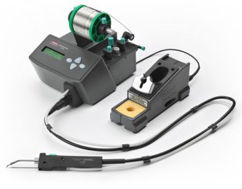

Паяльная станция JBC AL 2500
Паяльная станция AL 2500 предназначена для эффективного выполнения монтажа и демонтажа поверхностно-монтируемых изделий электронной техники (ПМИ) и изделий электронной техники, монтируемых в отверстия (ИМО), удовлетворяет всем современным требованиям к паяльному оборудованию.

Широкий выбор сменных наконечников обеспечивает работу с любыми типами ПМИ и ИМО. Контроль за температурой осуществляется микропроцессором, который обеспечивает эффективное управление термоинструментом и, как следствие, гарантируемое качество и высокую производительность процесса пайки. Подача припоя к месту пайки осуществляется автоматически при нажатии на кнопку, удобно расположенную на рукоятке термоинструмента либо при нажатии на педаль (опция). Трубка подачи припоя изготовлена из тефлона, для снижения силы трения.
Возможны непрерывный и импульсный цикл работы.
Техническая характеристика
  • Номинальная мощность 75 Вт
  • Пиковая мощность 140 Вт
  • Температурный диапазон 90 - 450
  • Возможность работы с проволочными припоями 0,5 - 1,5 мм
  • Выбор скорости подачи и длины материала
  • Режим работы: импульсный или непрерывный
  • Статистика рабочих часов и циклов пайки
  • Возможность использования катушек с припоем весом до 2-х кг.
  • Вес станции: 3,2 кг.
