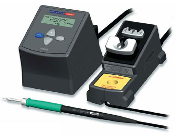

Паяльная станция JBC DI 3000
Двухканальный блок управления DI3000 идеальный вариант, когда на рабочем месте необходимо иметь 2 активно работающих термоинструмента.
TradeElectronics
DI3000по запросу
Работа осуществляется одним из инструментов, другой инструмент находится на подставке в «спящем» режиме. Переключение между каналами осуществляется автоматически при установке одного инструмента в подставку и извлечении другого.
К блокам управления DI 3000 можно подключать любые универсальные паяльники и термопинцеты. Обладают всеми основными преимуществами и характеристиками станций JBC.
Техническая характеристика
  • Номинальная мощность 75 Вт
  • Пиковая мощность 140 Вт
  • Сон 10 Вт
  • Энергосбережение 4 Вт
  • Температурный диапазон 90 - 450 0C
  • Антистатическое исполнение упр.блока Да
  • Точность поддержания температуры -+ 1,5 0C
  • Напряжение 100, 120, 230 В
  • Габариты блока 100 х 120 х 155 мм
  • Масса блока 4,4 кг
Поддерживаемый Инструмент
  • Универсальный паяльник 2245
  • Универсальный паяльник 2245 Comfort
  • Микропаяльник 2210
  • Паяльник с ручной подачей припоя
  • Микротермопинцет PA 1200
  • Термопинцет PA 4200
DI 3000 Двухканальный цифровой блок управления
