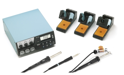

Большая функциональность станции позволяет применять ее в тех случаях, когда на рабочем месте требуется выполнять различные операции. Станция имеет встроенную помпу, которая дает возможность подключать паяльник для пайки горячим воздухом, вакуум для использования инструментов отпаивания и дополнительный вакуумный компрессор для вакуумной пипетки. Станция представляет собой полностью укомплектованное рабочее место
для выполнения всех операций поверхностного монтажа. Станция позволяет подключать все три инструмента одновременно.

  • Блок питания W R 3M
  • Паяльник WP80 с подставкой WDH 10 с функцией Stop+ Go
  • Паяльник для отпайки DSX80 с подставкой WDH 30 Новый паяльник для пайки горячим воздухом HAP200 с подставкой WDH 30.
