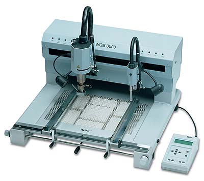

Для ремонта самых различных печатных плат с поверхностным монтажом необходим эффективный предварительный подогрев печатной платы снизу и прецизионный нагрев удаляемого компонента сверху до температуры плавления припоя, а также надежное управление процессом.
TradeElectronics
WQB3000по запросу
На WQB 3000 двухзонный нижний ИК нагреватель с регулировкой температуры обеспечивает быстрый разогрев и однородное распределение температуры по плате. Верхний нагреватель, использующий нагретый газ, с электронно-цифровым контролем температуры и регулировкой скорости потока газа облегчает нагрев компонента до строго определенного уровня. Термодатчик, размещенный непосредственно в сопле подачи горячего газа, эффективно регулирует степень нагрева и тем самым обеспечивает максимальную управляемость процесса. На цифровом блоке ввода данных можно запрограммировать, сохранить и, при необходимости, защитить от несанкционированного доступа все стадии процесса. Опционально наиболее важные параметры процесса можно во время операции выводить на ЖК дисплей. Блок ввода данных помогает в определении температурной кривой и тем самым облегчает задание оптимального процесса пайки самым скорейшим образом. Программирование сложных специальных функций позволяет адаптировать процесс к широкому классу граничных условий для самых сложных плат. Для повторной установки компонентов на печатную плату после отпайки и частичного нанесения паяльной пасты пре­дусмотрена надежная и испытанная система мини-шаблонов, запатентованная компанией Weller. Для установки новых компонентов после отпайки предусмотрена надежная и испытанная система мини-шаблонов, запатентованная компанией Weller. Опционально станция WQB 3000 может комплектоваться системой позиционирования WQB OPS , снабженной ТВ камерой, что позволяет надежно и точно устанавливать наиболее ходовые компоненты. Для нанесения при желании дополнительного количества припоя на печатную плату мы рекомендуем использовать шприц с паяльной пастой MSP 2000.

  • Размеры: 650 x 600 x 500 мм
  • Напряжение сети: 230 В, 50/60 Гц
  • Верхний нагреватель: 700 В
  • Нижний нагреватель: 1600 В
  • Регулировка температуры: непрерывная в пределах 50°C – 400°C
  • Точность установки ± 10°C
  • Регулировка скорости потока: непрерывная в пределах 5 – 50 л/мин.
  • Расход воздуха: 60-100 л/мин при давлении 4 бар
  • Общий вес: около 42 кг
