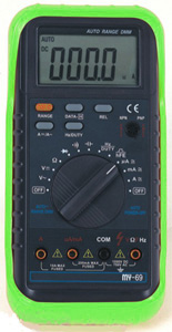

Мультиметр Mastech MY-69
Выбираем схему BMS для заряда литий-железофосфатных (LiFePO4) аккумуляторов
  • 3¾ разрядный ЖК дисплей
  • Удержание данных
  • Полная защита на всех диапазонах
  • Автоматическое отключение
  • Защищенная конструкция
  • Питание от батареи 6F22 ("Крона"), 9 В.
    Батарея прилагается.
Технические характеристики MY69

  • И я о том же, только шкал у прибора пять, какую выбираем для определения погрешности? :)
  • очевидно 4 вольта не подойдет, потому как заведомо меньше, и 400 вольт тоже не очень хорошо, так как 12 вольт лежит еще ниже и ошибка соответственно больше, а самым оптимальным будет 40 вольт вот от нее и считаем. прибор выбирает предел автоматически, и выбор будет именно таким - 40 вольт.
  • Дык как же получилась такая погрешность, при 12 вольтах в 2,4 В ?
  • необходимо разобраться, что такое абсолютная погрешность, приведенная погрешность и относительная погрешность. а именно чем они отличаются и от чего зависит выбор определения типа погрешности для каждого типа измерительных приборов - гугль в помощь....
  • Дык какова будет " абсолютная погрешность" на пределе 40 вольт? :)
  • Так даже самый дешёвый китайский стрелочный тестер за 50рублей и то при измерении 12 вольт не будет иметь такой разброс в 2.4вольта это же 20%. MY69 обычный мультиметр для ремонта уж вовсяком случае лучше и удобней самого простого DT-830 но даже и последний на столько врать не будет.
  • дык будет как и заявлено ... от полной шкалы т.е. от 40 вольт... читай пост 4... и будет она и для 40 В и для 1 В и для 12 В не в процентах от измеряемой величины, а в процентах от максимального значения на поддиапазоне... в этом и заключается особенность такого прибора...
  • Оставь мои троеточия в покое ... плагиатор !!!
  • А как быть с постом №10 с заявленной погрешностью 2,4В при измерении 12В?
  • А просто взять мультиметр в руки и измерить напряжение 12вольт никто не пробывал что ли. Ведь только не годный мультиметр покажет вместо 12 вольт 9.6 или 10 или 14 или 13вольт.
  • Тут речь идёт не о годности или негодности, а диапазоне возможных показаний прибора согласно его погрешности!
  • Всё проще ... сравни с эталоном ... если сильно брешет ... выкинь !!!
  • брешет - это когда не отвечает заявленным параметрам, а он отвечает....
  • [url]https://www.rlocman.ru/forum/showpost.php?p=271283&postcount=10[/url] Выкинь косяк ... купи настояшей чуйской !!! Где-то ты Флинт офуенно переучился ...
  • Да ошибся человек запятой, надо было перед двойкой поставить, а поставил после двойки. С кем не бывает! :)
  • Ага ... нечаяно застрелился ... с контрольным ... в голову ...
  • С такой погрешностью этот прибор ни кто и продовать не стал бы. Возвратом завалят магазин. Китайцы что совсем дураки что ли делать мультиметр которым даже напряжение на автомобильном аккумуляторе измерить невозможно. Померил и стоишь и думаешь один раз показал 10вольт а второй 13 вольт а сколько на самом деле.
  • да действительно, с запятой ошибся, точнее с милливольтами, и показания на 12 вольтах будет , 12.24 ...... 13.76, для дома и семьи это конечно приемлимо... каждый раз один и тот же прибор будет показывать одно и то же значение, а вот разные приборы могут показать разные значения, но это не значит, что они неисправны... на 5 вольтах ошибка составит, почти 5 %, а точнее 4.8%, но сдать в магазин как неисправный не получится - эта ошибка заявлена в характеристиках.... а за подсказку с запятой - спасибо....
  • Если у мультиметра будут такие показания при измерении 12вольт от 12.24 до 13.76 то при измерении 120вольт по вашему он может показать от 124.4 до 136.7вольт. Это получается точность 10% при заявленной на этих пределах в 0.5%. Самый убогий китайский тестер так не врет Так что сразу в магазин на возврат.
  • Почитайте внимательно описание на прибор, 120 вольт попадают в диапазон 400В. При заявленом "±0.5% от полной шкалы ±4 ед. счета" абсолютная погрешность составит 2 вольта плюс/минус четыре еденицы младшего разряда, и эта погрешность будет применима во всём диапазоне, тоесть от 40 В до 400В. Для примера: при 41 вольте показания могут быть от 39±4 ЕМР до 43±4 ЕМР, так-же при 399 вольтах показания могут быть от 397±4 ЕМР до 401±4 ЕМР. И эта проблема у всех приборов подобного типа, в том числе и Цешек!
