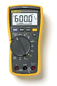

Мультиметр Fluke 117
  • Мультиметр электромонтера с бесконтактным индикатором напряжения.
  • Измеряет истинные среднеквадратичные значения на нелинейных нагрузках.
  • Измерение токов до 20 А (кратковременно 30 секунд; 10 А непрерывно).
  • Большой ЖК дисплей с белой подсветкой для измерений в слабоосвещенных местах
  • Мин/Макс/Среднее в течение всего процесса измерения для регистрации колебаний сигналов.
  • Компактная эргономичная конструкция позволяет работать одной рукой.
  • Фиксация показаний.
  • Категория безопасности CAT III 600 В.
  • Габариты 167 × 84 × 46 мм.
  • Вес 550 г.
  • Питание от батареи 6LR61 ("Крона"), 9 В.
Технические характеристики Fluke 117
Постоянное напряжение в милливольтах
Диапазон: 600.0 мВ
Разрешение: 0.1 мВ
Погрешность: ± ([% показаний] +[единиц счета]): 2.0% +3
Постоянное напряжение в вольтах
Диапазон/разрешение 6.000 В / 0.001 В
Диапазон/разрешение 60.00 В / 0.01 В
Диапазон/разрешение 600.00 В / 0.1 В
Измерение напряжения в автоматическом режиме
Диапазон: 600.0 В
Разрешение: 0.1 В
Погрешность: 2.0% +3 (постоянный ток. от 45 Гц до 500 Гц)
4.0 % +3 (от 500 Гц до 1 кГц)
Переменное напряжение в милливольтах истинное среднеквадратичное значение
Диапазон: 600.0 мВ
Разрешение: 0.1 мВ
Погрешность: 1.0% +3 (постоянный ток. от 45 Гц до 500 Гц)
2.0 % +3 (от 500 Гц до 1 кГц)
Переменное напряжение в вольтах истинное среднеквадратичное значение
Диапазон/разрешение 600.0 В / 0.1 В
2.0% +3 (от 500 Гц до 1 кГц)
Прозвонка цепи
Диапазон: 600 Ом
Разрешение: 1 Ом
Погрешность: Включение звукового сигнала < выключение при 20 Ом > 250 Ом; обнаружение размыканий или коротких замыканий длительностью 500 мксек и выше.
Сопротивление
Диапазон/разрешение 600.0 Ом / 0.1 Ом
Диапазон/разрешение 6.000 кОм / 0.001 кОм
Диапазон/разрешение 60.00 кОм / 0.01 кОм
Диапазон/разрешение 600.0 кОм / 0.1 кОм
Диапазон/разрешение 6.000 МОм / 0.001 МОм
Погрешность: 0.9% +1
Диапазон/разрешение 40.00 МОм / 0.01 МОм
Погрешность: 1.5% +2
Проверка диодов
Диапазон/разрешение 2.000 В / 0.001 В
Погрешность: 0.9% +2
Емкость
Диапазон/разрешение 1000 нФ / 1 нФ
Диапазон/разрешение 10.00 мкФ / 0.01 мкФ
Диапазон/разрешение 100.0 мкФ / 0.1 мкФ
Диапазон/разрешение 9999 мкФ / 1 мкФ
Диапазон/разрешение От 100 мкФ до 1000 мкФ
Погрешность: 1.9% +2
Диапазон/разрешение > 1000 мкФ
Погрешность: 5% +20%
LoZ низкая входная емкость
Диапазон: от 1 нФ до 500 Ф
Погрешность: Стандартно 10% +2
Измерение переменного тока в микроамперах (от 45 Гц до 500 Гц)
Диапазон/разрешение 6.000 А / 0.001 А
Диапазон/разрешение 10.00 А / 0.01 А
Погрешность: 1.5% +3
Перегрузка по току 20 А непрерывно в течение макс. 30 сек.
Измерение постоянного тока в амперах
Частота (по входу напряжения или тока)
Диапазон/разрешение 99.99 Гц / 0.01 Гц
Диапазон/разрешение 999.99 Гц / 0.1 Гц
Диапазон/разрешение 9.999 Гц / 0.001 Гц
Диапазон/разрешение 50.00 Гц / 0.01 Гц
Погрешность: 0.1% +2
