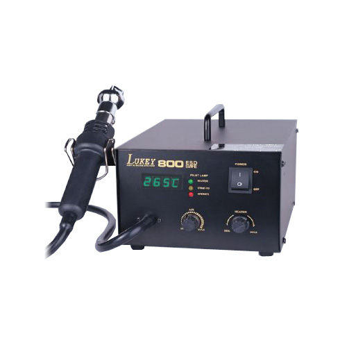

Паяльная станция для работы с компонентами SMD, QFP, PLCC и SOP.
Имеется цифровая индикация регулировки температуры и управление потоком воздуха термофена. Антистатическая защита корпуса. Мощность фена 350Вт. Автоматический режим охлаждения термофена после отключения станции. Режим ожидания после охлаждения фена ниже 50C.
Техническая характеристика
  • Напряжение питания станции: 220-240 V AC
  • Потребляемая мощность: 300 W
  • Потребляемая мощность нагревательного элемента фена: 250 W
  • Потребляемая мощность компрессора: 20 W
  • Диапазон рабочих температур фена: 100 - 420 град. Цельсия
  • Тип нагревательного элемента фена: металлическая спираль
  • Тип компрессора: диафрагменный насос
  • Воздушный поток: 23 л/мин (максимум)
  • Электрическое сопротивление рабочей поверхности на “корпус”: до 2 Ом
  • Разность потенциалов между рабочей поверхностью и “корпусом”: до 2 mV
  • Габариты 187 х 135 х 245 мм
