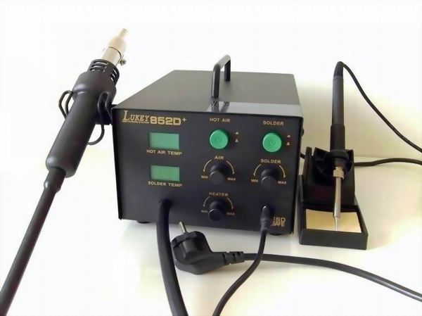

Паяльная станция Lukey-852Dplus
• На передней панели станции расположены клавиши вкл/выкл паяльника и термофена, регулятор воздушного потока, регулятор температуры термофена и паяльника, цифровые индикаторы температур паяльника и термофена.
Мягкие резиновые ножки обеспечивают устойчивость станции во время работы.
• Паяльник и термофен могут быть включены и отрегулированы независимо друг от друга.
• Станция оборудована надежным диафрагменным насосом.
• Для защиты нагревательного элемента термофена предусмотрено автоматическое охлаждение после выключения станции.
• Производитель предлагает широкий выбор сменных насадок для монтажа/демонтажа микросхемразличных типов и размеров. В базовую комплектацию входят четыре сменных насадки (1124,1130,1194,1196). Вы можете дополнительно приобремти насадки специального назначения и самостоятельно их заменить.
• Антистатическое исполнения станции дает возможность работать с компонентами, которые чуствительны к статическому электричеству.
• Паяльная станция поставляется в картонной коробке с защитным пенопластовым каркасом.
Техническая характеристика
Станция
  • Диапазон температур 100°С - 480°С
  • Регулировка температуры паяльника Плавная
  • Регулировка температуры термофена Плавная
  • Потребляемая мощность 540 Вт (макс.)
  • Рабочее напряжение 220 В
  • Воздушный поток 24 л/мин. (макс.)
  • Насос 803 (диафрагменный)
  • Размеры 245 х 187 х 135 мм
  • Вес 4 кг.
  • Разъем паяльника 6-ти контактный
  • Насадки 1124, 1130, 1194, 1196
  • Технические характеристики фена
  • Нагревательный элемент 10093, (2-х контактный с нихромовой спиралью)
  • Диаметр сопла 21,5 мм
  • Поток воздуха Линейный
Паяльник
  • Сопротивление между заземлением и наконечником 2 Ом
  • Потенциал между заземлением и наконечником 2 мВ
  • Нагревательный элемент С001 (4-х контактный керамический)
  • Комплектуется стандартным жалом Aoyue -I
  • Общая длина (без кабеля) 190 мм
  • Вес 55 г
Комплектация
  • Термовоздушная двухканальная паяльная станция Lukey 8520D + 1 шт.
  • Держатель термофена 1 шт.
  • Подставка для паяльника 1 шт.
  • Насадки 4 шт.
  • Шнур питания, 1 м. 1 шт.
  • Инструкция 1 шт.
  • Упаковочная коробка с защитным пенопластовым каркасом 1 шт.
Паяльная станция Lukey 852Dplus
