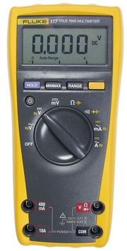

Мультиметр Fluke 177
  • Измерение истинных эффективных значений напряжения и силы тока (True RMS)
  • Измерение минимальных/максимальных/средних значений с запоминанием
  • Звуковая индикация при напряжении в цепи свыше 30 В
  • Индикатор разряда батареи
  • Режим ожидание (продлевает срок службы батареи)
  • Защита при падении с высоты до 1 м.
  • Сертификация по нормам EN61010-1 CATIV600V/CATIII1000V
  • Пожизненная гарантия
  • Габариты 185 × 90 × 43 мм
  • Вес 420 г
  • Питание от батареи 9 В ("Крона").
Технические характеристики Fluke 177
Измеряемый параметр
Максимум
Максимальное
разрешение
Точность
Постоянное напряжение
1 кВ
0.1 мВ
±(0.09% + 2)
Переменное напряжение
1 кВ
0.1 мВ
±(1% + 3)
Постоянный ток
10 A
10 мкА
±(1% + 3)
Переменный ток
10 A
99.999 мкА
±(1.5% + 3)
Сопротивление
50 МОм
0.1 Ом
±(0.9% + 1)
Емкость
10000 мкФ 1 нФ ±(1.2% + 2)
Частота 100 кГц 0.01 Гц ±(0.1% +1)
