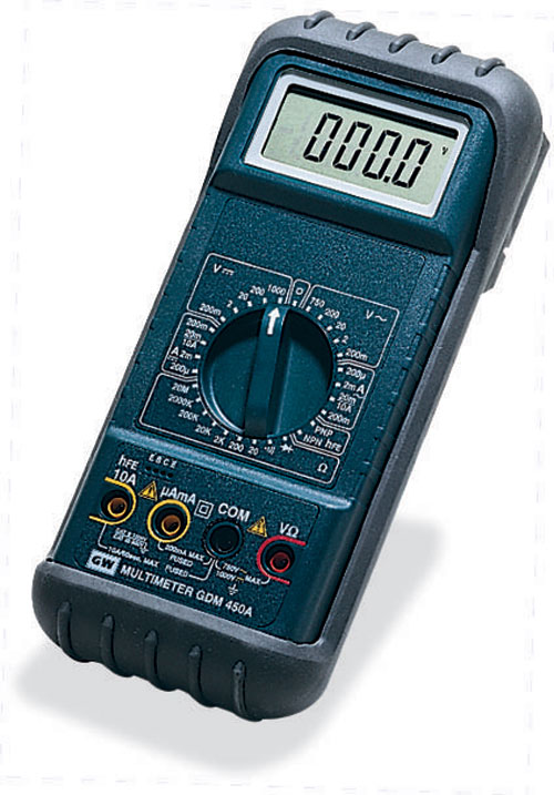

Мультиметр Good Will GDM-450A
  • 4½ разряда, большой ЖК индикатор
  • Максимально индицируемое число 20000
  • Базовая погрешность 0.05 %
  • Рабочая полоса частот до 50 кГц
  • Высокое разрешение (10 мкВ; 10 нА; 1 мОм)
  • Защита измерительного входа
  • Ударопрочный корпус
  • Автоматическая установка нуля
  • Комплектуется защитным чехлом
  • Габаритные размеры 90 × 200 × 40 мм
  • Масса 400 г
  • Источник питания 9 В (тип «Крона»)
