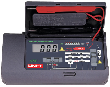

Мультиметр Uni-Trend UT21
  • ЖК дисплей 3½-разряда
  • Индикация разряда батареи
  • Спящий режим
  • Габариты 139 × 75 × 26 мм
  • Вес 160 г.
  • Питание от батареи 6F22 ("Крона"), 9 В
Технические характеристики UT21
Функция
Диапазон
Точность, не хуже
Постоянное напряжение
2000 мВ / 20 В / 200 В / 450 В
±(0.8%+1)
Переменное напряжение
200 В / 450 В
±(1.5%+10)
Входное сопротивление
при измерении напряжений
1 МОм
Постоянный ток
200 мА
±(2%+2)
Сопротивление
2000 Ом / 20 кОм / 200 кОм / 2000 кОм
±(1%+3)
Измерение параметров
транзисторов
да
Проверка диодов
да
