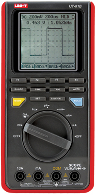

Мультиметр-осциллограф Uni-Trend UT81B
  • Подсветка дисплея
  • Максимально индицируемое число 3999 (3¾ разряда)
  • Размер экрана 60 × 60 мм
  • Интерфейс USB
  • Спящий режим
  • Индикация разряда батарей
  • Габариты 200 × 100 × 48 мм
  • Вес 498 г
  • Питание 4 батареи R6 (AA) 1.5 В

Технические характеристики UT81B
Функция
Диапазон
Точность, не хуже
Постоянное напряжение
400 мВ / 4 В / 40 В / 400 В / 1000 В
±(0.8%+8)
Переменное напряжение
4 В / 40 В / 400 В / 750 В
±(1%+15)
Входное сопротивление при измерении напряжений 10 МОм
Постоянный ток
400 мкА / 4 мА / 40 мА / 400 мА /
4 А / 10 А
±(1%+8)
Переменный ток
4 А / 10 А
±(1.5%+8)
Сопротивление
400 Ом / 4 кОм / 40 кОм / 400 кОм /
4 МОм / 40 МОм
±(1%+5)
Емкость
40 нФ / 400 нФ / 4 мкФ /
40 мкФ / 100 мкФ
±(3%+8)
Частота
10 Гц … 10 МГц
±(0.1%+3)
Вертикальная точность
±(5%+1)
Чувствительность
20 мВ/дел.
… 500 мВ/дел. (1-2-5)
Горизонтальная точность
±(0.01%+1)
Диапазон горизонтальных
разверток
100 нс/дел. … 5 с/дел. (1-2-5)
Полоса пропускания
8 МГц
Разрешение дисплея
160 × 160 точек
Дискретизация
40·106 выборок/c
Скважность
0.1% … 99.9%
Синхронизация
Внутрення / Внешняя / Однократная
Память
10 экранов + предустановки
Установка яркости и контрастности
есть
Проверка диодов
есть
Прозвонка цепей
есть

  • Замечания: 1) Контрастность LCD просто безобразная. Можно работать только в помещении. 2) Входное сопротивление и входная емкость зависят от предела измерения. Входная емкость без щупов достигает 90пф! Входной щуп-делитель использовать в принципе невозможно. 3) В меню - выбор чувствительности, время развертки, смещение по x и у сделаны на разных кнопках, что неудобно. 4) Нет "закрытого" входа. Применять можно только для ремонта "на коленке".
  • ЮТишка мне понравилась, нормальная контрастность. необходимую для меня точность он обеспечивает. Конечно если нуна портативный, но точнее, тут Велеман мона выбрать, но там и цена выше. Но вот один вопрос - как передать в комп диагрммы сохраненные в памяти ЮТишки???
  • Лет 5 назад взял для работы что-то подобное, пару экземпляров. Тормоз офигенный - пока подумает, пока покажет, у меня в результате реальное электронномеханическое событие опережает картинку на 1-2 сек. Не помню марку, тип, может завтра скажу. В итоге использую как хороший настольный тестер. Но может быть, что рекламируемое изделие уже гораздо лучше, время изготовления улучшает всё. Сейчас пользую УСБи осцилл акип4106 для носимого варианта, устраивает почти во всём, кроме верхнего предела вольтей.:mad:
  • Само снятие осцилограм - тормозов не наблюдаю, все ок. Единственно при нажатие на кнопки изменения времени/напряжения - реакция через полсекнуды, но меня устраивает. Мне инетерсно можно ли слить снимок из памяти в комп....:cool:
  • Для "слития" в комплекте должен быть шнур и диск с ПО.
  • Да оно понятно шо должно быть. Есть и СД и кабель, а как слить??? процедура??? после установки появляется прога которая как и сам осцилл отображает текущую осцилограмму, а вот в гараже я сохранил осцилку, и пришел домой. как высосать ее отуда?? как флешка память осцилла не появляется..:confused:
  • Для работы у клиента, прибор не плохой. Не понравилось только одно - осцилл при измерениях долго думает... . :)
  • Вообще прибор немножко "детский". Лучше обратить внимание на АКИП-4113/1 [url]http://www.rlocman.ru/op/tovar.html?di=65041&/-4113[/url] Конечно подороже, чем UNI-Trend, но все параметры получше Нет проблем с экраном, и сохранением осциллограмм и пр.
