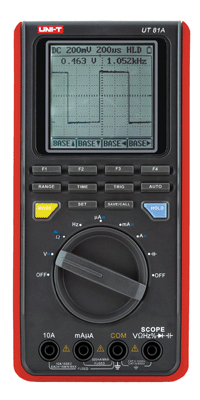

Мультиметр-осциллограф Uni-Trend UT81A
  • Подсветка дисплея
  • Максимально индицируемое число 3999 (3¾ разряда)
  • Размер экрана 60 × 60 мм
  • Интерфейс USB
  • Спящий режим
  • Индикация разряда батарей
  • Габариты 200 × 100 × 48 мм
  • Вес 498 г
  • Питание 4 батареи R6 (AA) 1.5 В
Осциллограф-мультиметр Uni-Trend UT81A
Технические характеристики UT81A
Функция
Диапазон
Точность, не хуже
Постоянное напряжение
400 мВ / 4 В / 40 В / 400 В / 1000 В
±(0.8%+8)
Переменное напряжение
4 В / 40 В / 400 В / 750 В
±(1%+15)
Входное сопротивление при измерении напряжений 10 МОм
Постоянный ток
400 мкА / 4 мА / 40 мА / 400 мА /
4 А / 10 А
±(1%+8)
Переменный ток
4 А / 10 А
±(1.5%+8)
Сопротивление
400 Ом / 4 кОм / 40 кОм / 400 кОм /
4 МОм / 40 МОм
±(1%+5)
Емкость
40 нФ / 400 нФ / 4 мкФ /
40 мкФ / 100 мкФ
±(3%+8)
Частота
10 Гц … 10 МГц
±(0.1%+3)
Вертикальная точность
±(5%+1)
Чувствительность
20 мВ/дел.
… 500 мВ/дел. (1-2-5)
Горизонтальная точность
±(0.01%+1)
Диапазон горизонтальных
разверток
100 нс/дел. … 5 с/дел. (1-2-5)
Полоса пропускания
2 МГц
Разрешение дисплея
160 × 160 точек
Дискретизация
20·106 выборок/c
Скважность
0.1% … 99.9%
Синхронизация
Внутрення / Внешняя / Однократная
Память
10 экранов + предустановки
Установка яркости и контрастности
есть
Проверка диодов
есть
Прозвонка цепей
есть
