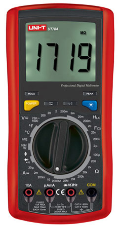

Мультиметр Uni-Trend UT70A
  • 3½-разрядный ЖК дисплей с подсветкой
  • Режим удержания пикового значения
  • Режим удержания результатов измерений
  • Индикация разряда батареи
  • Спящий режим.
  • Габариты 195 × 90 × 40 мм
  • Вес 620 г
  • Питание от батареи 6F22 ("Крона"), 9 В
