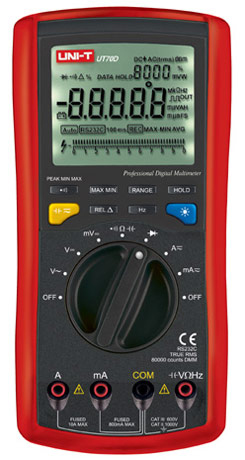

Мультиметр Uni-Trend UT70D
  • ЖК дисплей на 79999 отсчетов с подсветкой
  • Аналоговая шкала
  • Индикация истинных среднеквадратичных значений
  • Режим автоудержания результатов измерений
  • Режим относительных измерений
  • Фиксация макс./мин./средн.
  • Режим удержания пиковых значений
  • Индикация разряда батареи
  • Спящий режим
  • Интерфейс RS-232C
  • Габариты 195 × 90 × 40 мм
  • Вес 600 г
  • Питание от батареи 6F22 ("Крона"), 9 В

Технические характеристики UT70D
Функция
Диапазон
Точность, не хуже
Постоянное напряжение
80 мВ / 800 мВ / 8 В / 80 В / 800 В / 1000 В
±(0.05%+10)
Переменное напряжение
±(0.8%+20)
Входное сопротивление при измерении напряжений 10 МОм
Постоянный ток
80 мА / 800 мА / 8 А / 10 А
±(0.2%+40)
Переменный ток
±(0.5%+40)
Сопротивление
800 Ом / 8 кОм / 80 кОм / 800 кОм / 8 МОм / 80 МОм
±(0.3%+40)
Проводимость
80 нСм
±(2%+120)
Емкость
1 нФ / 10 нФ / 100 нФ / 1 мкФ / 10 мкФ / 100 мкФ
±(2%+3)
Частота
1 кГц / 10 кГц / 100 кГц / 1 МГц
±(0.02%+1)
Скважность импульсов
1% … 99.9%
Проверка диодов
да
Прозвонка цепей
да
