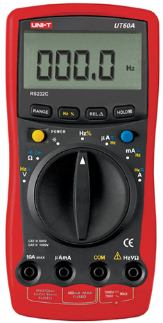

Мультиметр Uni-Trend UT60A
  • ЖК дисплей на 3999 отсчетов с подсветкой
  • Режим удержания результатов измерений
  • Режим относительных измерений
  • Индикация разряда батареи
  • Интерфейс RS-232C
  • Габариты 177 × 85 × 40 мм
  • Вес 340 г
  • Питание от батареи 6F22 ("Крона"), 9 В

Технические характеристики UT60A
Функция
Диапазон
Точность, не хуже
Постоянное напряжение
400 мВ / 4 В / 40 В / 400 В / 1000 В
±(0.8%+1)
Переменное напряжение
4 В / 40 В / 400 В / 750 В
±(1%+5)
Входное сопротивление при измерении напряжений 10 МОм
Постоянный ток
400 мкА / 4000 мкА / 40 мА / 400 мА / 4 А / 10 А
±(1%+2)
Переменный ток
±(1.5%+5)
Сопротивление
400 Ом / 4 кОм / 40 кОм / 400 кОм / 4 MОм / 40 MОм
±(1%+2)
Емкость
40 нФ / 400 нФ / 4 мкФ / 40 мкФ / 100 мкФ
±(3%+5)
Частота
10 Гц … 10 МГц
±(0.1%+3)
Скважность импульсов
1% … 99.9%
Проверка диодов
да
Прозвонка цепей
да
