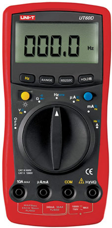

Мультиметр Uni-Trend UT60D
  • Цифровой мультиметр со счетчиком числа оборотов
  • ЖК дисплей на 3400 отсчетов с подсветкой
  • Режим удержания результатов измерений
  • Индикация разряда батареи
  • Спящий режим
  • Интерфейс RS-232C
  • Габариты 177 × 85 × 40 мм
  • Вес 320 г
  • Питание от батареи 6F22 ("Крона"), 9 В
UT60D Мультиметр цифровой с автоматическим выбором диапазона UNI-T
Оптулс
UT60D UNI-T
Uni-Trend
4 511 ₽
Технические характеристики UT60D
Функция
Диапазон
Точность, не хуже
Постоянное напряжение
340 мВ / 3.4 В / 34 В / 340 В / 1000 В
±(0.8%+1)
Переменное напряжение
3.4 В / 34 В / 340 В / 750 В
±(1%+5)
Полоса частот по уровню -3 дБ : 100 кГц
Входное сопротивление при измерении напряжений : 10 МОм
Постоянный ток
340 мкА / 3400 мкА / 34 мА / 340 мА / 10 А
±(1.2%+2)
Переменный ток
±(1%+3)
Сопротивление
340 Ом / 3.4 кОм / 34 кОм / 340 кОм / 3.4 МОм / 34 МОм
±(1%+2)
Частота
3.4 кГц / 34 кГц / 340 кГц / 3.4 МГц / 34 МГц
±(0.2%+2)
Оборотов/мин
34·103 / 340·103 / 3.4·106 / 34·106 / 340·106
±(0.2%+2)
Проверка диодов
да
Прозвонка цепей
да
