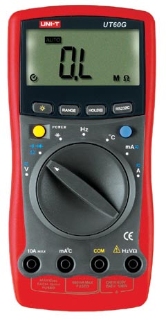

Мультиметр Uni-Trend UT60G
  • ЖК дисплей на 3999 отсчетов с подсветкой
  • Режим удержания результатов измерений
  • Индикация разряда батареи
  • Спящий режим
  • Интерфейс RS-232C
  • Габариты 177 × 73.5 × 35 мм
  • Вес 312 г
  • Питание от батареи 6F22 ("Крона"), 9 В

Технические характеристики UT60G
Функция
Диапазон
Точность, не хуже
Постоянное напряжение
400 мВ / 4 В / 40 В / 400 В / 1000 В
±(0.5%+3)
Переменное напряжение
±(1%+2)
Входное сопротивление при измерении напряжений 10 МОм
Постоянный ток
400 мкА / 4000 мкА / 40 мА / 400 мА / 10 А
±(1%+2)
Переменный ток
±(1.5%+5)
Сопротивление
400 Ом / 4 кОм / 40 кОм / 400 кОм / 4 MОм / 40 MОм
±(1%+2)
Емкость
4 нФ / 40 нФ / 400 нФ / 4 мкФ / 40 мкФ / 400 мкФ / 4 мФ
±(4%+3)
Частота
4 кГц / 40 кГц / 400 кГц / 4 МГц /40 МГц
±(0.05%+3)
Проверка диодов
да
Прозвонка цепей
да
