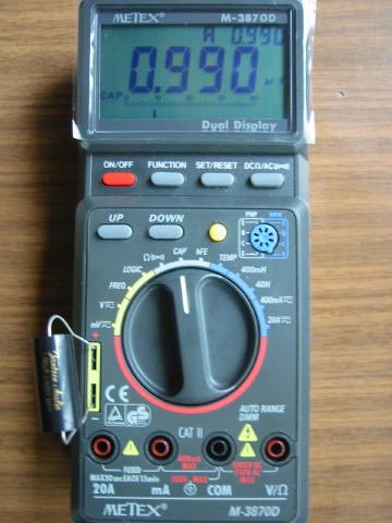

Мультиметр Metex M-3870D
  • 3¾-разрядный ЖК дисплей с подсветкой
  • Аналоговая шкала
  • Режим удержания пикового значения
  • Режим удержания результатов измерений
  • Фиксация min/max
  • Индикация разряда батареи
  • Интерфейс RS-232C
  • Габариты 147 × 87 × 34 мм
  • Вес 305 г (без батареи)
  • Питание от батареи 6F22 ("Крона"), 9 В
