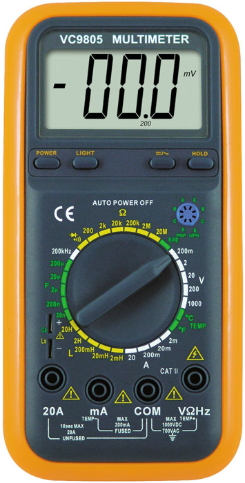

Мультиметр Weihua VC9805
  • ЖК инндикатор 3½ разряда с подсветкой
  • Удержание данных
  • Автовыключение
  • Габариты 185 × 88 × 30 мм
  • Вес 340 г
  • Батарея 9 В 6F22 ("Крона")
Триема

Технические характеристики VC9805
Измеряемый параметр
Диапазоны
Погрешность
Постоянное напряжение
200 мВ / 2 / 20 / 200 / 1000 В
±(0.5%+3 ед.)
Переменное напряжение
200 мВ / 2 / 20 / 200 / 700 В
±(0.8%+5 ед.)
Постоянный ток
2 мА / 20 мА / 200 мА / 20 А
±(0.8%+3 ед.)
Переменный ток
±(1.0%+5 ед.)
Сопротивление
200 Ом / 2 кОм / 20 / 200 кОм / 2 МОм / 20 МОм
±(0.8%+1 ед.)
Емкость
20 нФ / 200 нФ / 2 мкФ / 20 мкФ / 200 мкФ
±(2.5%+3 ед.)
Индуктивность
2 мГн / 20 мГн / 200 мГн / 2 Гн / 20 Гн
±(2.5%+3 ед.)
Температура
- 40 … 1000ºC
±(1.0%+4 ед.)
0 … 1000ºF
Частота
200 кГц
±(3.0%+15 ед.)
Прозвон цепей
да
Проверка диодов
да
Транзисторы
h21
