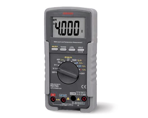

Мультиметр Sanwa RD701
  • Разрядность шкалы мультиметра: 4000 отсчетов (частота 9999, емкость 5000)
  • Измерение истинных среднеквадратичных значений
  • Высокий входной импеданс 1000 МОм
  • Бесконтактное измерение тока в комплекте с опционным адаптером CL-20D, CL-22AD
  • Удержание показаний DATA HOLD
  • Регистрация максимума MAX HOLD
  • Режим относительных измерений REL
  • Габариты 179 × 87 × 55 мм
  • Вес 460 г
  • Питание от батареи 6F22 ("Крона"), 9 В

Технические характеристики Sanwa RD701
Диапазон
Точность
Разрешение
Входной импеданс
Замечания
Постоянное напряжение
400.00 мВ
±(0.3%+4 ед.)
0.1 мВ
1000 МОм
NMRR: > 50 дБ при 50 / 0 Гц
CMRR: > 120 дБ при 0 / 50 / 60 Гц,
Rs=1 кОм
4,00 В
±(0.5%+3 ед.)
10 МОм
30 пФ номинал
40.00 В
400.00 В
1000 В
±(1.0%+4 ед.)
Переменное напряжение
400.00 мВ
±(4.0%+5 ед.)
0.1 мВ
1000 МОм
50 ...
500 Гц
CMRR: > 60 дБ
при 0 ... 60 Гц, Rs=1 кОм
4,00 В
±(1.5%+5 ед.)
10 МОм
30 пФ номинал
40.00 В
400.00 В
1000 В
±(4.0%+5 ед.)
Сопротивление
400.00 Ом
±(0.8%+6 ед.)
0.1 Ом
на разомкнутых щупах:
< 0.4 В, типовое
4.000 кОм
±(0.6%+4 ед.)
40.00 кОм
400.0 кОм
4.000 МОм
±(1.0%+4 ед.)
40.00 МОм
±(2.0%+4 ед.)
Емкость конденсаторов
500.00 нФ
±(2.5%+6 ед.)
0.1 нФ
Для диапзона 50.00 нФ точность
не нормируется.
Для пленочных конденсаторов
или качественнее.
5.00 мкФ
50.00 мкФ
500.00 мкФ
3000.00 мкФ
Частота
50,00 Гц
±(0.5%+4 ед.)
0.01 Гц
Переменное напряжение входного сигнала:
< 20 В, действующее.
Входной сигнал: синусоидальный или прямоугольный
с относительной длительностью импульса 40% ... 70%.
Чувствительность:
10 Гц ... 20 кГц: > 0.9 В, действующее;
20 кГц ... 500 кГц:> 2.6 В, амплитудное или 1.9 В, действующее;
500 кГц ... 1 МГц: > 4.2 В, амплитудное или 3.0 В, действующее.
Скорость обновления: 2 раза в секунду, номинал.
500.00 Гц
5.00 кГц
50.00 кГц
500.00 кГц
1.00 МГц
Постоянный ток
400.00 мкА
±(2.0%+5 ед.)
0.1 мкА
Падение напряжения
0.15 мВ/мкА
Падение напряжения
3.3 мВ/мкА
Падение напряжения
0.03 мВ/мкА
10 A продолжительно.
4000.00 мкА
±(1.2%+3 ед.)
40.00 мА
±(2.0%+5 ед.)
400.00 мА
±(1.2%+3 ед.)
4.00 А
±(2.0%+5 ед.)
10.00 А
±(1.2%+3 ед.)
Переменный ток
400.00 мкА
±(2.0%+5 ед.)
0.1 мкА
Падение напряжения
0.15 мВ/мкА
50 Гц ... 500 Гц
4000.00 мкА
±(1.5%+3 ед.)
40.00 мА
±(2.0%+5 ед.)
Падение напряжения
3.3 мВ/мкА
400.00 мА
±(1.7%+3 ед.)
4.00 А
±(2.0%+5 ед.)
Падение напряжения
0.03 мВ/мкА
10.00 А
±(1.8%+3 ед.)
Прозвонка соединений
При сопротивлении в диапазоне 20 Ом ... 120 Ом звучит сигнал зуммера, Время срабатывания > 100 мкс
Напряжение на разомкнутых щупах: около 0.4 В
Диодный тест
Диапазон
Точность
Ток теста
менее 1.6 В
2.0000 В
1%+1 ед.
0.25 мА
