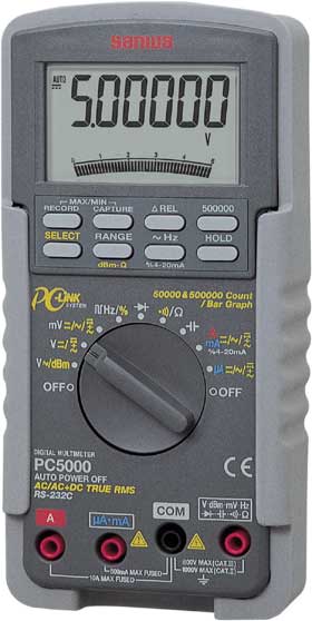

Мультиметр Sanwa PC5000
  • Разрядность шкалы мультиметра 50000 отсчетов
  • Измерение истинных среднеквадратичных значений
  • Измерения в токовой петле 4…20 мА
  • Режим удержания пиковых значений
  • Режим удержания показаний
  • Режим относительных измерений
  • Фиксация макс./мин./средн.
  • Автовыключение
  • Габариты 179 × 87 × 55 мм
  • Вес 460 г
  • Питание от батареи 6F22 ("Крона"), 9 В

Технические характеристики Sanwa PC5000
Функция
Диапазон
Точность, не хуже
Разрешение
Постоянное напряжение
500 мВ / 5 В / 50 В / 500 В / 1000 В
±(0.03%+2)
0.01 мВ
Переменное напряжение
±(0.8%+60)
0.01 мВ
Полоса частот 45 Гц … 1 кГц (1 кГц … 20 кГц при напряжении ниже 500 В)
Входное сопротивление 10 МОм
Постоянный ток
500 мкА / 5 мА / 50 мА / 500 мА / 5 А / 10 А
±(0.1%+20)
0.01 мкА
Переменный ток
±(1.0%+40)
0.01 мкА
Сопротивление
500 Ом / 5 кОм / 50 кОм / 500 кОм /
5 МОм / 50 МОм
±(0.2%+6)
0.01 Ом
Емкость
50 нФ / 500 нФ / 5 мкФ / 50 мкФ /
500 мкФ / 9999 мкФ
±(0.8%+3)
0.01 нФ
Частота
5 Гц … 200 кГц
±(0.002%+4)
0.0001 Гц
Скважность импульсов
0.1% … 99.99%
±(3 ед.
/ кГц+2)
Измерение в dBm
-11.76 dBm … 54.25 dBm при 600 Ом
±(0.25 dBm +2)
Измерение в токовой петле
4…20 мА
4 мА = 0%, 20 мА = 100%
±25 ед.
0.01%
Логический пробник
5 Гц … 2 МГц
±(0.002%+4)
0.0001 Гц
Проверка диодов
Напряжение на разомкнутых контактах ~3.5 В
Прозвонка цепей
Включение сигнала при сопротивлении цепи между 20 и 200 Ом
Напряжение на разомкнутых контактах ~3.0 В
