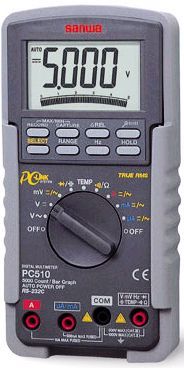

Мультиметр Sanwa PC510
  • Разрядность шкалы мультиметра 5000 отсчетов
  • Быстродействующий шкальный индикатор (60 отсчетов/с)
  • Измерение истинных среднеквадратичных значений
  • Режим удержания пиковых значений
  • Режим удержания показаний
  • Режим относительных измерений
  • Фиксация макс./мин./средн.
  • Автовыключение
  • Габариты 179 × 87 × 55 мм
  • Вес 460 г
  • Питание от батареи 6F22 ("Крона"), 9 В

Технические характеристики Sanwa PC510
Функция
Диапазон
Точность, не хуже
Разрешение
Постоянное напряжение
50 мВ / 500 мВ / 5 В / 50 В / 500 В / 1000 В
±(0.08%+2)
0.01 мВ
Переменное напряжение
±(0.5%+3)
0.01 мВ
Полоса частот 40 Гц … 20 кГц (при напряжении ниже 500 В)
Постоянный ток
500 мкА / 5 мА / 50 мА / 500 мА / 5 А / 10 А
±(0.2%+4)
0.1 мкА
Переменный ток
±(0.6%+3)
0.1 мкА
Полоса частот 40 Гц … 1 кГц
Сопротивление
50 Ом / 500 Ом / 5 кОм / 50 кОм / 500 кОм / 5 МОм / 50 МОм
±(0.2%+2)
0.01 Ом
Емкость
50 нФ / 500 нФ / 5 мкФ / 50 мкФ / 500 мкФ / 9999 мкФ
±(0.8%+3)
0.01 нФ
Частота
5 Гц … 125 кГц
±(0.01%+2)
0.001 Гц
Температура
- 20°C … +1000°C
±(0.3%+3)
1°C
Проверка диодов
Напряжение на разомкнутых контактах ~3.5 В
Прозвонка цепей
Включение сигнала при сопротивлении цепи между 20 и 120 Ом
Напряжение на разомкнутых контактах ~3.0 В
