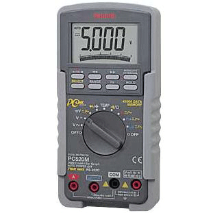

Мультиметр Sanwa PC520M
  • Разрядность шкалы мультиметра 5000 отсчетов
  • Быстродействующий шкальный индикатор (60 отсчетов/с)
  • Измерение истинных среднеквадратичных значений
  • Память на 43000 измерений
  • Выбор интервала измерений – 0.05 с, 1 с, 20 с, 40 с, 1 мин, 2 мин, 4 мин или 8 мин
  • Вызов сохраненных данных на ЖКИ, режим прокрутки
  • Выгрузка данных в компьютер
  • Автовыключение
  • Габариты 179 × 87 × 55 мм
  • Вес 460 г
  • Питание от батареи 6F22 ("Крона"), 9 В
