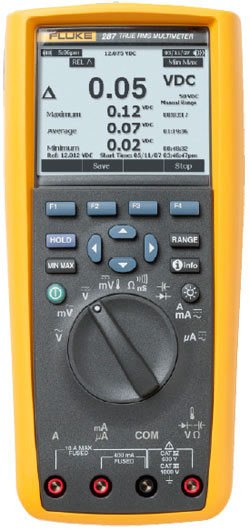

Мультиметр Fluke 287
  • Большой ¼VGA дисплей с разрядностью 50 000 с белой подсветкой
  • Полоса пропускания 100 кГц
  • Измерение истинных эффективных значений напряжения и силы тока (True RMS)
  • Измерение минимальных/максимальных/средних значений с запоминанием
  • Функция регистрации с опцией TrendCapture отображает результаты измерений в виде непрерывной линии и позволяет выявлять аномалии по времени с использованием до 10 000 сохраненных показаний
  • Встроенная функция TrendCapture обеспечивает отображение показаний на дисплее прибора в виде графиков
  • Кнопка “i” для быстрого доступа к страницам встроенной справки
  • Регистрация отдельных сеансов измерений или непрерывная регистрация данных в течение более 200 часов
  • Функциональные клавиши и кнопки прокрутки для навигации в меню и для доступа к дополнительным функциям измерений
  • Возможность обновления и расширения функций прибора в полевых условиях позволяют добавлять новые функции без вывода приборов из эксплуатации
  • Функция регистрации событий и трендов обеспечивает обнаружение нерегулярных сбоев оборудования и позволяет получить профили нагрузок
  • Пиатние 6 батарей типоразмера AA (NEDA 15A, IEC, LR6)
  • Габариты 222 × 102 × 60 мм
  • Вес 870.9 г

Технические характеристики Fluke 287
Функция
Диапазон и разрешение
Основная
погрешность
Постоянное напряжение
50 мВ / 500 мВ / 5 В / 50 В
0.025 %
Переменное напряжение
500 В / 1000 В
0.4 %
Постоянный ток
500 мкА / 5000 мкА / 50 мА / 400 мА
0.15 %
Переменный ток
5 А / 10 А
0.7 %
Температура
- 200°C … 1350°C (- 328°F … 2462°F)
1.0 %
Сопротивление
500 Ом / 5 кОм / 50 кОм / 500 кОм / 5 МОм /
50 МОм / 500 МОм
0.05 %
Проводимость
0.01 нСм … 50 нСм
Емкость
1 нФ / 10 нФ / 100 нФ / 1 мкФ / 10 мкФ / 100 мкФ /
1000 мкФ / 10 мФ / 100 мФ
1.0 %
Частота
99.999 Гц / 999.99 Гц / 9.9999 кГц / 99.999 кГц / 999.99 кГц
0.005 %
Скважность импульсов
1% … 99%
Измерение параметров
p-n переходов
да
Прозвон цепей
да
Измерения в дБ
да
