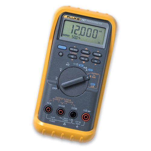

Мультиметр Fluke 787
  • Цифровой мультиметр и калибратор токовой петли 0…20 мА (4…24 мА) в одном инструменте
  • Измерение истинных эффективных значений напряжения и силы тока (True RMS)
  • Источник постоянного тока и калибратор петли тока
  • Режимы работы Макс/Мин/Средний/Захват/Относительный
  • Одновременное отображение данных в миллиамперах и в %
  • Габариты 201 × 98 × 52 мм
  • Вес 642 г
  • Питание от одной щелочной батареи 9 В типа "Крона"

Технические характеристики Fluke 787
Функция
Диапазон
Разрешение
Погрешность
Измерение напряжения
0...1000 В пост.
или переем.
0,1 мВ до 1,0 В
0.1% показ.+1 ед.
Измерение силы тока
0...30 мА
0,001 мА
0.05% + 2 ед.
0...1 А
1 мА
0.2% + 2 ед.
Генерация тока
0...20 мА или 4...24 мА
0.05% диапазона
Сопротивление
До 40 МОм
0.2% + 1 ед.
Частота
До 19.999 кГц
0.005% + 1 ед.
Прозвонка цепей
Звуковой сигнал < 100 Ом
Максимальная нагрузка
500 Ом
