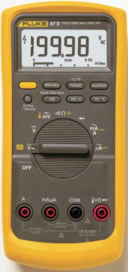

Графический мультиметр Fluke 87V
  • Дисплей большого размера с возможностью построения аналоговых гистограмм и 2 уровнями яркой подсветки белого цвета
  • Разрядность цифрового дисплея (по умолчанию / выборочная) – 20000 / 6000
  • Режимы True-RMS напряжения и True-RMS силы тока для точных измерений нелинейных сигналов
  • Выбираемый фильтр для точного измерения напряжения и частоты приводов электродвигателей
  • Функция регистрации пиков длительностью от 250 нс
  • Режим относительных измерений
  • Регистрация минимальных, максимальных и средних значений с функцией Min/Max Alert
  • Функция AutoHold- для получения стабильных результатов сигналов с большим уровнем шума
  • Сигнализация наличия входного сигнала
  • Усовершенствованный спящий режим
  • Габариты 201 × 98 мм × 52 мм
  • Вес 624 г
  • Батарея 9 В типа "Крона" (NEDA 1604, 6F22, 006P)
