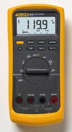

Графический мультиметр Fluke 83V
  • Дисплей большого размера с возможностью построения аналоговых гистограмм и 2 уровнями яркой подсветки белого цвета
  • Разрядность цифрового дисплея 6000
  • Режим относительных измерений
  • Регистрация минимальных, максимальных и средних значений с функцией Min/Max Alert
  • Функция AutoHold- для получения стабильных результатов сигналов с большим уровнем шума
  • Сигнализация наличия входного сигнала
  • Усовершенствованный спящий режим
  • Габариты 201 × 98 мм × 52 мм
  • Вес 624 г
  • Батарея 9 В типа "Крона" (NEDA 1604, 6F22, 006P)
Технические характеристики Fluke 83V
Функция
Максимальный
диапазон
Максимальное
разрешение
Погрешность
Постоянное напряжение
1000 В
10 мкВ
± (0.05% + 1)
Переменное напряжение
1000 В
10 мкВ
± (0.7% + 2)
Постоянный ток
20 А/10 А
0.01 мкА
± (0.2% + 2)
Переменный ток
20 А /10 А
0.01 мкА
±(1.0%+ 2)
Полоса пропускания 5 кГц
Сопротивление
50 МОм
0.01 Ом
±(0.2%+1)
Проводимость
60 нСм
0.001 нСм
±(1.0% + 10)
Емкость
9999 мкФ
0.01 нФ
±(1.0%+ 2)
Частота
> 200 кГц
0.01 Гц
± (0.005%+1)
Температура
- 200 … 1090°С
0.1°С
1.0%
Скважность импульсов
да
Измерение параметров p-n переходов
да
Прозвон цепей
да
