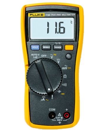

Мультиметр Fluke 116
  • ЖК индикатор с подсветкой разрядностью 6000
  • Индикация истинных среднеквадратичных значений
  • Аналоговая шкала
  • Встроенный термометр для применения в системах отопления, вентиляции и кондиционирования воздуха
  • LoZ: низкое входное сопротивление для предотвращения показания блуждающих напряжений
  • Фиксация Мин/Макс/Среднее
  • Фиксация показаний
  • Индикатор разряда батареи
  • Габариты 167 × 84 × 46 мм
  • Вес: 550 г (вместе с батареями)
  • Батарея 9 В типа "Крона" (NEDA 1604, 6F22, 006P)

Технические характеристики Fluke 116
Функция
Максимальный
диапазон
Максимальное
разрешение
Погрешность
Постоянное напряжение
600 В
0.1 мВ
± (0.5% + 2)
Переменное напряжение
600 В
0.1 мВ
± (1.0% + 3)
Постоянный ток
10.00 А
1 мА
± (1.0% + 3)
Переменный ток
10.00 А
1 мА
± (1.5% + 3)
Сопротивление
40 МОм
0.1 Ом
± (0.9% + 1)
Емкость
1000 мкФ
1 нФ
± (1.9% + 2)
Частота
50 кГц
0.01 Гц
± (0.1%+ 2)
Измерение параметров p-n переходов
да
Прозвон цепей
да
116, Fluke 116, Fluke116, 116, Fluke 116, Fluke 116, 116 Fluke 116 Fluke-116, 116 Fluke 116 Fluke-116
