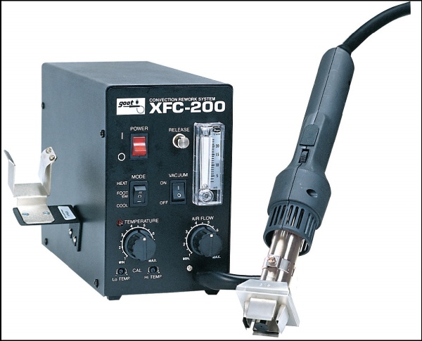

Станция предназначена для пайки и выпайки SMD компонентов. Для увеличения эффективности работы рекомендуется совместное использование с устройством предварительного подогрева плат goot XPR-600.
Техническая характеристика
  • Напряжение 220-240В AC
  • Потребляемая мощность 380-420 Вт
  • Нагревательный элемент 220-240В АС 450 Вт
  • Температурный диапазон 150-450C
  • Воздушный поток 5-20 л/мин
  • Вакуумный пинцет интегрирован в фен
  • Макс разряжение 220 мм рт. ст.
  • Сопротивление изоляции: > 100MΩ (500В)
  • Габариты (фен) 220 мм
  • Габариты (блок станции) 227 х 107 x 177 мм
  • Вес (паяльник) 200 г
  • Вес (блок станции) 4,6 кг (без сетевого шнура)
  • Шланг фена 1 м
  • Сетевой шнур 1,1 м
Паяльная станция горячего воздуха goot XFC-200 (с интегрированным вакуумным пинцетом)
