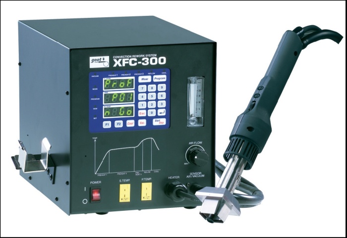

  • 5 рабочих зон для каждого профиля: предварительный нагрев 1, предв.
    нагрев 2, предв. нагрев 3, работа, охлаждение.
  • До 19 програмируемых профилей для каждой из 5 рабочих зон (время и температура пайки задается индивидуально для каждой рабочей зоны)
  • Управление нагревателем термофена и вакуумным пинцетом продублировано на рукоятке фена
  • Возможность синхронизации с устройством предварительного нагрева плат
  • Функция блокировки кнопок (защита паролем)
  • Мгновенное охлаждение в любой из зон с помощью кнопки "COOL"
  • Функиця Авто-профиль или Повторяемый профиль )запатентовано
  • Возможность автоматического подъема выпаянной детали (только модель XFC-301)
Техническая характеристика
  • Напряжение 220-240В AC
  • Потребляемая мощность 420-470 Вт
  • Нагревательный элемент 220-240В АС 450 Вт
  • Температурный диапазон 50-550C
  • Воздушный поток 5-25 л/мин
  • Вакуумный пинцет интегрирован в фен
  • Макс разряжение 220 мм рт. ст.
  • Режимы 3 (профиль, авто-профиль, ручной)
  • Температурные режимы 5 ступеней (с индивидуальной температурой и временем)
  • Кол-во программ: Профиль и Авто-профиль х 19, ручной 5 1
  • Сопротивление изоляции > 100MΩ (500В)
  • Габариты (фен) 220 мм
  • Габариты (блок станции) 265 х 190 x 230 мм
  • Вес (фен) 180 г
  • Вес (блок станции) 7,6 кг (без сетевого шнура)
  • Шланг фена 1 м
  • Сетевой шнур 1,2 м
