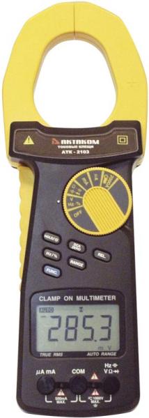

Токовые клещи Актаком АТК-2103
  • Токовые клещи + мультиметр
  • 4-разрядный дисплей с подсветкой
  • Токовый датчик Холла
  • Время измерения 0.35 с
  • Установка нулевых показаний
  • Удержание показаний (HOLD)
  • Индикация перегрузки
  • Диаметр обхвата 50 мм
  • Габаритные размеры 255 × 73 × 38 мм
  • Масса 380 г
  • Батарея 9 В 6LR61 ("Крона")
АТК-2103 Токовые клещи АКТАКОМ

Технические характеристики АТК-2103
Величина
Диапазон
Разрешение
Погрешность
Постоянное напряжение
0.1 мВ...1000 В
0.1 мВ
0.5%
Переменное напряжение
1 мВ...1000 В
1 мВ
1.2%
Постоянный/переменный ток
(проводное измерение)
0.1 мкА...240 мА
0.1 мкА
1.2%
(бесконтактное измерение)
0.1...2000 А
0.1 А
2%
Измерение истинного среднеквадратического значения
для переменного напряжения/тока:
Входной импеданс 10 МОм.
Частотный диапазон для переменного напряжения 45 Гц...1 кГц.
Частотный диапазон для переменного тока 50...60 Гц
Сопротивление
0.1 Ом...24 МОм
0.1 Ом
1%
Емкость
10 пФ...25 мкФ
10 пФ
1%
Частота
10 Гц...100 кГц
0.01 Гц
1%
Скважность
1...99%
0.1%
1%
p-n переход
Короткое замыкание/обрыв
Прозвонка цепей
Звуковой сигнал при сопротивлении менее 10 Ом
