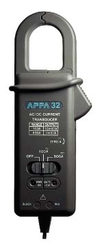

Токовые клещи-адаптер APPA 32
  • Сенсор на основе датчика Холла
  • Класс защиты CAT.
Выбираем схему BMS для заряда литий-железофосфатных (LiFePO4) аккумуляторов
II 600V
  • Габариты 203 × 60 × 27 мм
  • Вес 380 г
  • Питание от батареи 6F22 ("Крона"), 9 В
  • Токовые клещи APPA 32
    Технические характеристики APPA 32
    Функция
    Диапазон
    Разрешение
    Базовая точность
    Переменный ток
    100.0 А, 600 А
    10 мВ/А, 1 мВ/А
    ±(2.0%+2 А)
    на частоте 45 … 400 Гц
    Постоянный ток
    100.0 А, 600 А
    10 мВ/А, 1 мВ/А
    ±(2.0%+2 А)
    Выходное напряжение
    10 мВ/А при 100 А, 1 мВ/А при 600 А
