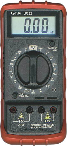

Мультиметр UpTek LP-232
  • Дисплей 3½ разряда с максимальным показанием 1999
  • Входное сопротивление 10 МОм
  • Возможность измерения емкости 2-мя способами - в гнезде и на щупах
  • Защитный предохранитель
  • Индикация перегрузки
  • Индикация разряда батарей
  • Соответствие стандарту IEC1010-1, класс защиты II
  • Размеры 72 × 156 × 37 мм
  • Вес около 205 г
  • Батарея 9 В типа "Крона"

Технические характеристики LP-232
Емкость
Предел
Разрешение
Точность
Частота
200 пФ
0.1 пФ
±(0.5% +1 ед + 0.5 пФ)
820 Гц
2 нФ
1 пФ
±(0.5% +3 ед.счета)
20 нФ
10 пФ
200 нФ
100 пФ
2 мкФ
1 нФ
82 Гц
20 мкФ
10 нФ
200 мкФ
100 нФ
2 мФ
1 мкФ
±(1.0% +1 ед.счета)
8.2 Гц
20 мФ
10 мкФ
±(1.5% +1 ед.счета)
Сопротивление
Предел
Разрешение
Точность
Защита
20 Ом
0.01 Ом
± 1.2%
600 В эфф.
200 Ом
0.1 Ом
±(0.8% +4 ед.счета)
2 кОм
1 Ом
20 кОм
10 Ом
200 кОм
100 Ом
2 МОм
1 кОм
±(1.5% +5 ед.счета)
20 МОм
10 кОм
±(2.0% +10 ед.счета)
2000 МОм
1 МОм
±{(5%-9) +10 ед.счета)}
