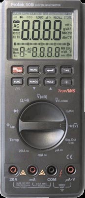

Мультиметр Protek 505
  • ЖК индикатор 3¾ разряда с подсветкой
  • Измерение истинных эффективных значений напряжения и силы тока (True RMS)
  • Измерение минимальных/максимальных/средних значений с запоминанием
  • Звуковая индикация неправильного включения
  • Индикатор разряда батареи
  • Функции автоотключения и экономии батареи
  • Защита по всем входам.
  • Удержание показаний.
  • Габариты 203 × 91 × 38 мм
  • Вес 453 г
  • Батарея 9 В

Технические характеристики Protek 505
Измеряемый
параметр
Диапазоны
Наилучшее
разрешение
Точность
Постоянное напряжение
400 мВ to 1000 В (5)
0.1 мВ
±(0.5%+ 2 ед.
сч.)
Переменное напряжение
400 мВ to 750 В (5)
0.1 мВ
±(1.5%+ 5 ед. сч.)
Постоянный ток
400 мкА, 400 мА, 20A
0.1 мкА
±(1%+ 2 ед. сч.)
Переменный ток
0.1 мкА
±(1.5%+ 2 ед. сч.),
50 Гц to 100 Гц
Сопротивление
400 Ом … 40 МОм (6)
0.1 Ом
±(0.5%+ 2 ед. сч.)
Децибеллы
-25.74 … + 59.71 dB (5)
±0.5 dB
Прозвон цепей
Звуковой сигнал при сопротивлении меньше < 100 Ом
Проверка диодов
К.з., если V < 0.5 В
Норма, если V = 0.5V to 1 В
Обрыв, если V > 1 В
Частота
10 кГц … 10 МГц
1 Гц
±(0.01%±1 ед. сч.)
Чувствит. 1.5 В СКЗ
Температура
-17 … 1200°C (0 … 2000°F)
1°C and 1°F
±(3%+ 3 ед. сч.)
Логический пробник
ТТЛ уровни:
Лог. "0", если < 0.8 В
Лог. "1", если > 2.0 В
Емкость
0 … 100 мкФ
0.01 мкФ
±(3%+ 5 ед. сч.)
Индуктивность
0 … 100 Гн
0.01 Гн
±(3%+ 5 ед. сч.)
Дополнительно
Импульсный генератор
2048 Гц, 4096 Гц, 8192 Гц
прямоугольный импульс
Диапазон таймера
От 1 секунды до 10 часов
