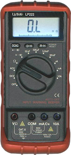

Мультиметр UpTek LP222
  • ЖК дисплей на 3200 отсчетов
  • Аналоговая шкала
  • Индикация неправильного включения
  • Соответствует стандарту IEC1010-1, класс защиты II, 1000 В максимум
  • Режим удержания результатов измерений
  • Индикация разряда батареи
  • Автоматическое выключение
  • Габариты 156 × 72 × 37 мм
  • Вес 250 г
  • Питание от батареи 6F22 ("Крона"), 9 В

Технические характеристики LP222
Измеряемый параметр
Предел
Разрешение
Точность
Постоянное напряжение
320 мВ
100 мВ
±(0.5%+2 ед.
сч.)
3.2 В
1 мВ
±(1.0%+2 ед. сч.)
32 В
10 мВ
±(1.0%+2 ед. сч.)
320 В
100 мВ
±(1.0%+2 ед. сч.)
1000 В
1 В
±(1.0%+4 ед. сч.)
Переменное напряжение
3.2 В
1 мВ
±(1.2%+4 ед. сч.)
32 В
10 мВ
±(1.2%+4 ед. сч.)
320 В
100 мВ
±(1.2%+4 ед. сч.)
750 В
1 В
±(1.2%+4 ед. сч.)
Постоянный ток
320 мА
100 нА
±(1.5%+2 ед. сч.)
3200 мА
1 мА
±(2.0%+2 ед. сч.)
32 мА
10 мА
±(1.5%+2 ед. сч.)
320 мА
100 мА
±(2.0%+2 ед. сч.)
10 А
10 мА
±(2.0%+2 ед. сч.)
Переменный ток
320 мА
100 нА
±(1.5%+2 ед. сч.)
3200 мА
1 мА
±(2.0%+2 ед. сч.)
32 мА
10 мА
±(1.5%+2 ед. сч.)
320 мА
100 мА
±(2.0%+2 ед. сч.)
10 А
10 мА
±(2.0%+2 ед. сч.)
Сопротивление
320 Ом
0.1 Ом
±(1.0%+2 ед. сч.)
3.2 кОм
1 Ом
±(1.0%+2 ед. сч.)
32 кОм
10 Ом
±(1.0%+2 ед. сч.)
320 кОм
100 Ом
±(1.0%+2 ед. сч.)
3.2 МОм
1 кОм
±(2.0%+2 ед. сч.)
32 МОм
10 кОм
±(3.5%+2 ед. сч.)
Емкость
32 мФ
0.01 мФ
±(5%+30 ед.сч.)
320 мФ
0.1 мФ
±(5%+30 ед.сч.)
3.2 мФ
1 мФ
±(5%+30 ед.сч.)
32 мФ
10 мФ
±(5%+50 ед.сч.)
Диодный тест
1 мВ
±(10%+2 ед. сч.)
Проверка проводимости
до 20 Ом
