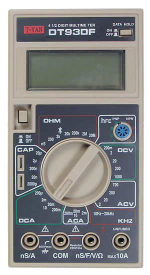

Мультиметр Tin Yan DT930F
  • ЖК дисплей 4½ разряда
  • Режим удержания результатов измерений
  • Индикация разряда батареи
  • Габариты 165 × 85 × 35 мм
  • Вес 600 г
  • Питание от батареи 6F22 ("Крона"), 9 В
Технические характеристики DT930F
Функция
Диапазон
Постоянное напряжение
200 мВ / 2 / 20 / 200 / 1000 В
Переменное напряжение
2 / 20 / 200 / 700 В
Постоянный ток
2 / 20 / 200 мА / 20 А
Переменный ток
20 / 200 мА / 20 А
Сопротивление
200 Ом / 2 / 20 / 200 кОм / 2 / 20 / 200 МОм
Емкость
2 / 20 / 200 нФ / 2 / 20 мкФ
Частота
20 кГц
Проверка диодов
есть
Тест транзисторов
h21 = 0 … 1000
