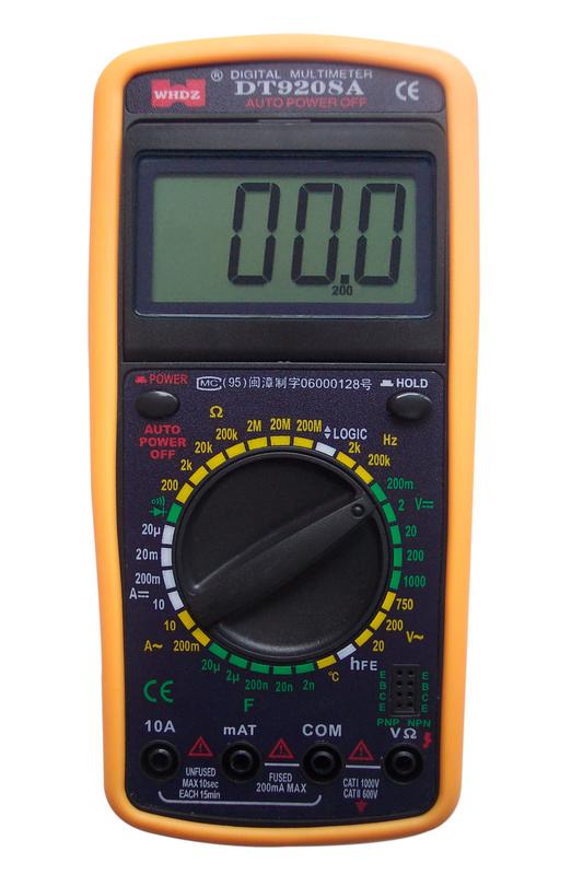

  • uvajaemie liudi! mne nujno sxema etogo modelia (est staraia sxema, no ne sovpadaet) u nego chastotomer sobran na HEF4528BT. i mne interesuet etot uzel - osobenno izmenenie predelov (2khz/200khz) est eshio drugoi DT9208A (bez DATA-HOLD) i nugo predel tolko na 200khz; a mne inogda nujno izmeriat nizkie chastoti ( napr. setevuiu) S uvajenim gio70 P.S. za angliiskie bukvi proshu prosheniia
  • [url]http://www.google.com.ua/search?hl=ru&tbo=d&biw=1251&bih=628&tbm=isch&sa=1&q=%D0%BC%D1%83%D0%BB%D1%8C%D1%82%D0%B8%D0%BC%D0%B5%D1%82%D1%80+dt9208a+%D1%81%D1%85%D0%B5%D0%BC%D0%B0&oq=%D0%9C%D1%83%D0%BB%D1%8C%D1%82%D0%B8%D0%BC%D0%B5%D1%82%D1%80+DT9208A&gs_l=img.1.0.0j0i24l7.22189.22189.0.23588.1.1.0.0.0.0.302.302.3-1.1.0...0.0...1c.1j3.ULRMn7OoEJw[/url]
  • ogromnoe spasibo vam!!! eti sxemi mne pozje prigoditsia ( xotia nekotorie iz nix u menia uje est) no vcio taki mne ochen nujno sxema podkliuchenia mikrosxemi HEF4528BT v etom testere, chto kasaetca dannix etoi MC (datasheets) u menia est , no oni poka nichego ne dali...
  • разобрался с этой проблемой - разбирал тестер и вычертил схему ( может не красиво получилось, но думаю кому-то пригодится) ещё раз хочу поблагодарить Знатоку A7613: - ваша силка мне очень пригодился. желаю вам всего хорошего и успехов!!! с уважением gio70
