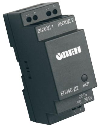

Одноканальный блок питания БП04Б-Д2-24 предназначен для питания стабилизированным напряжением постоянного тока датчиков с унифицированным выходным токовым сигналом в промышленности.

Вид климатического исполнения УХЛ4 по ГОСТ 15150.
  • Преобразование переменного (постоянного) напряжения в постоянное стабилизированное напряжение
  • Ограничение пускового тока
  • Защита от перенапряжения и импульсных помех на входе
  • Защита от перегрузки, короткого замыкания и перегрева
  • Индикация наличия напряжения на выходе
Блок питания БП04Б-Д2-36
Технические характеристики БП04Б-Д2-36
Входное напряжение:
– переменного тока
90...264 В
– постоянного тока
110...370 В
Частота входного переменного напряжения
47...63 Гц
Порог срабатывания защиты по току
не более 1.5 Imax
Суммарная выходная мощность
4 Вт
Номинальное выходное напряжение канала
36 В
Нестабильность выходного напряжения при изменении напряжения питания
±0.2 %
Нестабильность выходного напряжения при изменении тока нагрузки от 0.1 Imax до Imax
±0.15 %
Рабочий диапазон температур блока питания
–20...+50 °C
Коэффициент температурной нестабильности выходного напряжения в рабочем диапазоне температур
±0.025 % / °C
Электрическая прочность изоляции:
– вход – выход (действующее значение)
1.5 кВ
– вход – корпус (действующее значение)
1.5 кВ
Уровень радиопомех
по ГОСТ Р 51527 группа С
Тип и габаритные размеры корпуса
Д2. 36 × 90 × 58 мм
Степень защиты корпуса (со стороны передней панели)
IP20
Выходные параметры
Выходное напряжение, В
36 ± 2 %
Амплитуда пульсации выходного напряжения, мВ
100
Макс. Ток нагрузки Imax, А
0.110
Ток потребления, А
0.09...0.045
