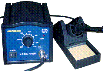

Паяльная станция Quick Electronic-204 Lead Free
В станции 204  применен принципиально иной, нежели у классических станций, способ нагрева жала паяльника – индукционный, позволяющий демонстрировать следующие характеристики:
