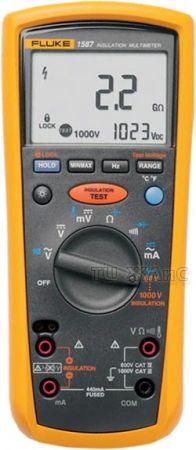

Мультиметр-мегометр Fluke 1587
  • Автоматический разряд емкости
  • Фиксация макс./мин.
  • Автоматическое выключение
  • Измерение истинных среднеквадратичных значений
  • Подсветка дисплея
  • Категория безопасности CAT III 100V, CAT IV 600V
  • Габариты 203 × 100 × 50 мм
  • Вес 624 г
  • Питание 4 щелочных батареи типоразмера AA
