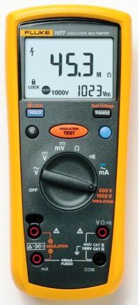

Мультиметр-мегометр Fluke 1577
  • Подсветка дисплея
  • Автоматический разряд емкости
  • Автоматическое выключение
  • Измерение истинных среднеквадратичных значений
  • Категория безопасности CAT III 100V, CAT IV 600V
  • Габариты 203 × 100 × 50 мм
  • Вес 624 г
  • Питание 4 щелочных батареи типоразмера AA
Технические характеристики Fluke 1577
В режиме мультиметра
Функция
Предел
измерения
Наилучшее
разрешение
Точность
Постоянное напряжение
1000 В
0.001 В
±(0.2%+2)
Переменное напряжение
1000 В
0.1 мВ
±(2%+3)
Постоянный ток
400 мА
0.01 мА
±(1.0%+2)
Переменный ток
400 мА
0.01 мА
±(2.0%+2)
Сопротивление
50 МОм
0.1 Ом
±(1.2%+2)
Проверка диодов
6 В
1 мВ
±(2% + 1)
Прозвонка цепей
да
В режиме тестера изоляции
Минимальный испытательный ток
(при 1 кОм/В)
1 мА
Испытательные напряжения
500, 1000 В
Максимальное сопротивление
50 В:
100 В:
250 В:
500 В:
1000 В: 600 МОм
Наилучшее разрешение
50 В: 0.01 МОм
100 В: 0.01 МОм
250 В: 0.1 МОм
500 В: 0.1 МОм
1000 В: 0.1 МОм
Точность
50 В: ±(3% + 5)
100 В: ±(3% + 5)
250 В: ±(1.5% + 5)
500 В: ±(2.0% + 5)
1000 В: ±(2.0% + 5)
