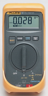

Мультиметр Fluke 16
  • Емкость дисплея 4000 отсчетов
  • Автоматический выбор типа измерения VCheck
  • Запись мин./макс.

значения с меткой времени
  • Спящий режим
  • Габариты 142.3 × 70.5 × 34.6
  • Вес 286 г
  • Мультиметр Fluke 16
    Технические характеристики Fluke 16
    Функции
    Максимальное
    значение
    Максимальное
    разрешение
    Точность
    Постоянное напряжение
    600 B
    1 мB
    ±(0.9%+1)
    Переменное напряжение
    600 B
    1 мB
    ±(1.9%+3)
    Постоянный ток
    200 мкA
    0.1 мкA
    ±(1%+2)
    Переменный ток
    200 мкA
    0.1 мкA
    ±(2%+3)
    Сопротивление
    40 MОм
    0.1 Ом
    ±(0.9%+1)
    Емкость
    10000 мкФ
    0.001 мкФ
    ±(1.9%+2)
    Температура
    –40 °C ... +400 °C
    0.1°C
    ±(1%+0.8 °C)
    Проверка диодов
    да
    Прозвонка цепей
    да
    FLK16, Fluke 16, FLK 16, Fluke 16, FLK-16 Fluke 16, FLK-16 Fluke 16
