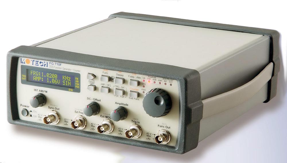

Генератор сигналов Motech FG 710F
  • Технология прямого цифрового синтеза
  • Сверхнизкие искажения и низкий уровень шумов даже при выходном сигнале 1 мВ п-п
  • Цифровая установка параметров линейного и логарифмического свипирования
  • Функции внешнего запуска и стробирования
  • FSK и PSK модуляция
  • Внешняя и внутренняя АМ и ФМ
  • Встроенный частотомер до 100 МГц
  • Габариты 9.5 × 23.5 × 28 см
  • Вес 3 кг
  • Питание 115 В/230 В ±10%, 50/60 Гц
Генератор сигналов Motech FG710F
Технические характеристики FG 710F
Характеристики
Значения
Характеристики
частот
Синус, прямоугольник, синхровыход,
импульсы : 100 мГц … 10 МГц
Треугольник : 100 мГц … 1 МГц
Пилообразный сигнал : 100 мГц … 20 кГц
DC : ±10 В на холостом ходу
+5 В на нагрузке 50 Ом
Разрешение по частоте
100 мГц или 6 разрядов дисплея
Выходной импеданс
50 Ом ±15%
Амплитуда
1 мВ п-п … 20 В п-п (на холостом ходу),
0.5 мВ п-п … 10 В п-п (на нагрузке 50 Ом)
Разрешение
3 разряда, 1 мВ мин.
(зависит от ослабления)
Точность
1% тип., измерена на синусоиде 1 кГц,
9 В п-п на нагрузке 50 Ом
Ослабление выхода
0 дб, –20 дб, –40 дб, –60 дб
DC смещение, выход DC
±10 В на холостом ходу, ±5 В на нагрузке 50 Ом
Разрешение
3 разряда, 1 мВ мин. (зависит от ослабления)
Точность
1% ±5 мВ в режиме DC
Уровень гармоник
синусоидального сигнала
DC … 100 кГц < –55 dBc тип.
100 кГц … 1 МГц < –45 dBc тип.
1 МГц … 10 МГц < –35 dBc тип.
Паразитные сигналы
(не гармонические)
DC … 1 МГц < –55 dBc тип.
Общий уровень
нелинейных искажений
DC … 100 кГц < 0.3%
Прямоугольный сигнал
Время нарастания / спада < 12 нс
при 10 Вп-п на нагрузке 50 Ом;
Выброс < 5% от 10 Вп-п на нагрузке 50 Ом
Генератор импульсов
Диапазон частот : 200 мГц … 20 кГц /
20 кГц … 200 кГц
Амплитуда : 0 … 10 В / 0 … –10 В / ±10 В
Скважность : 200 мГц … 20 кГц : 0.1% … 99.9%
                : 20 кГц … 200 кГц : 2% … 98%
Линейность треугольного сигнала
99% на частотах до 100 кГц
Свипирование
( линейное / логарифмическое)
Начальная частота, конечная частота
и шаг свипирования.
Тип свипирования :вверх/вниз, вниз/вверх
Синхровыход
Выходные уровни:
низкий < 0.6 В на нагрузке 0 Ом
высокий > 1 В на нагрузке 0 Ом
Диапазон частот : 100 мГц …10 МГц
Выходной импеданс : 50 Ом
ЧМ
Модуляция : любая внутренняя форма
Частота : 10 мГц … 10 кГц
Девиация частоты : 4-5% от максимальной
частоты несущей
Источник модуляции:
Внутренний : синус 400 / 1000 Гц
Внешний : cигнал любой формы
АМ
Несущая : cинус, треугольник
Источник модуляции:
Глубина модуляции : 0% … 100%
FSK
Функция : синус, прямоугольник
или треугольник
Внутренняя частота модуляции : 400/1000 Гц
Источник : внутренний / внешний
PSK
или треугольник
Диапазон частот : 100 мГц …8 МГц
Установка фазы : 0.000 … 360.0°
Частотомер
Характеристики
Значения
Диапазон измерений
2 Гц … 100 МГц
Точность
± 5 ед.
Разрешение
7 знаков или (99.9999)
ФНЧ
Ручное включение
Базовая стабильность
50 МГц ± 25 ppm (23.5 ± 5 °C)
Ослабление входа
0 дБ, -20 дБ
Чувствительность
2 Гц … 50 МГц /-20 dbm при 50 Ом тип.
50 МГц … 80 МГц / -10 dbm при 50 Ом тип.
80 МГц … 100 МГц /-5 dbm при 50 Ом тип.
FG 710F, FG710F, FG710F, FG 710F, FG710F, FG 710F, FG 710F FG710F FG-710F, FG 710F FG710F FG-710F
