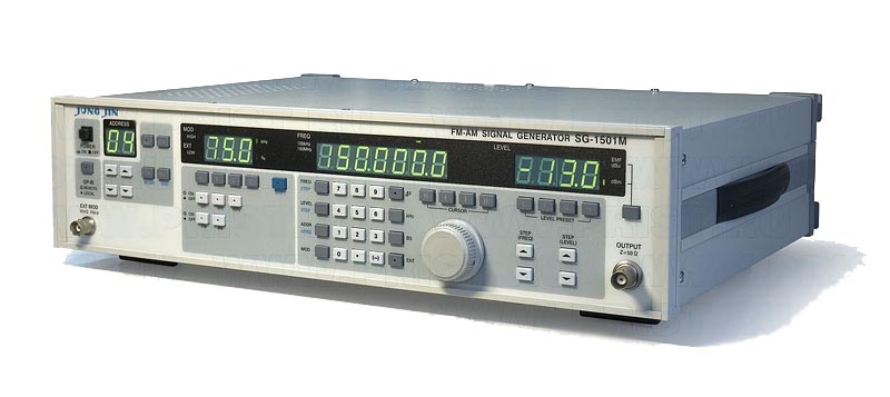

Генератор АМ/ЧМ/стерео ЧМ сигналов Credix SG-1501M
  • Частотный диапазон 100 кГц…150 МГц
  • Выходной уровень -20 дБмкВ…120 дБмкВ
  • Погрешность установки ± 5×10-6
  • Микропроцессорное управление
  • ЧМ стерео-модуляция
  • Запись/считывание до 100 профилей
  • Подсветка клавиш управления
  • Четыре цифровых дисплея (частота/уровень/глубина АМ/ девиация ЧМ)
  • По отдельному заказу: пульт дистанционного управления, интерфейс GPIB
  • Габаритные размеры 115 × 430 × 310 мм
  • Масса 7 кг
  • Напряжение питания 220В/240В±10%, 50/60Гц
Технические характеристики SG-1501M
Характеристики
Значения
Выходная частота
Диапазон
100 кГц…150 МГц
(76…110 МГц, FM Stereo)
Дискретность установки
100 Гц
Индикация частоты
6 разрядов, СДИ табло
± 5×10-6(± 5 ppm)
Выходной уровень
Диапазон
- 133 дБмВт…13 дБмВт
Индикация уровня
4 разряда, СД табло
± 1 дБ для уровня 100 дБмкВ
Погрешность аттенюатора
± 2 дБ (- 20 …20 дБмкВ),
± 1 дБ (20 …100 дБмкВ),
±1.5 дБ (100 …120 дБмкВ)
Уровень паразитных и
гармонических составляющих
сигнала
≤-30 дБн
КСВН
≤1,2
Выходное сопротивление
50 Ом
Модуляция
Частота внутренней модуляции
400 Гц, 1 кГц
Уровень внешней модуляции
3 Впик-пик± 2%
Вход внешней модуляции
10 кОм
ЧМ-модуляция
Девиация частоты
0…100 кГц ( несущая 1…150 МГц)
Индикация девиации
3 разряда, СДИ табло
± 10% ( при максимальной
девиации 0…100 кГц )
Коэф.
гармоник огибающей
(девиация 75 кГц)
≤0.06% (в диапазоне 10.7 …110 МГц)
≤0.11% (в диапазоне до 10.7 МГц)
АМ-модуляция
Глубина АМ
0…60%
0.1%
± 5% (при внутренней АМ
в диапазоне 100 кГц …110 МГц)
± 10% (при внутренней АМ
в диапазоне 110 …150 МГц)
Индикация коэф. АМ
Частота внешней модуляции
20 Гц…10 кГц
(± 1.5 дБ относительно 1 кГц)
Коэф. гармоник огибающей
(глубина АМ 30%)
≤0.65% (в диапазоне 400 кГц…30 МГц)
≤1.5% (в других диапазонах)
Режим стерео
Разделение стерео-каналов
≥50 дБ (400 Гц…1 кГц)
≥35 дБ (100 Гц…10 кГц)
≥30 дБ (50 Гц…15 кГц)
Пилот-сигнал
19 кГц ± 2 Гц
< 0.07%
Память
Режим программирования
запись до 4-х значений выходного уровня
Запись
до 100 профилей
Предустановленные кнопки
ЧМ: 3 (3.5 кГц; 22.5 кГц; 75кГц)/2
АМ: 1/2 (30%; 60%)
Стерео: 2 (30%. 60%)
